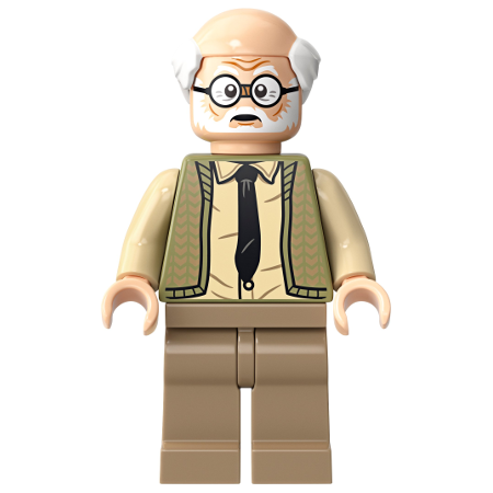

Chiche je le fais en minifig aussi ? Voilà une idée de recette :
La tête du nouveau Ernie Prang (pas encore sur BL) :Image
Les bretelles de Frodon :Image
