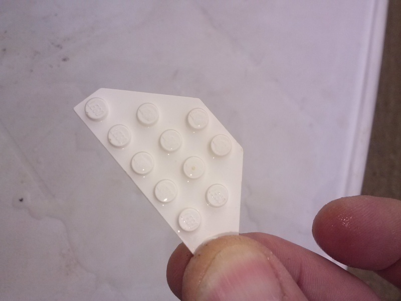

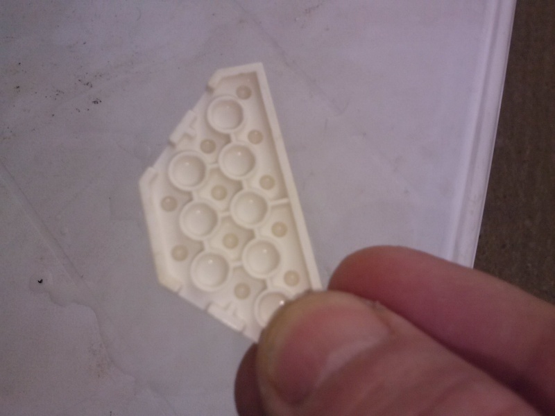

Bon, en fait, la machine à laver, c'est clair, çà va bien, je ne dis pas le contraire.
Mais électricité + flotte consommée + temps de lavage ... :roll:
De plus, moi, je suis assez "pressé" donc çà ne me convient pas.

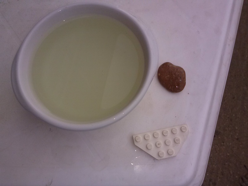

Donc moi, je prends une grande bassine que je remplie de 10 litres de flotte.
Je balance 10 kg de lego (hors pièces sérigraphiées sinon elles sont mortes)
J'ajoute 1,5 L d'Hypo et j'attends 10 minutes.
(1 baril de 20 litres coûte 12 euros)
Je me munie d'un baton et je "touille" (façon Assurancetourix avec sa marmite)
La flotte devient alors super trouble, voir grise (preuve que çà décape à mort !)
Je retire le tout, je rince à l'eau clair dans une passoire, et y'a plus qu'à laisser sêcher.
L'opération ne me prends pas plus de 12/15 minutes en moyenne.
J'ai pas de gros vracs à décaper en ce moment alors je l'ai fais avec une pièce
pour une démonstration (ce matin même) et çà à duré 5 minutes à peine.
Voilà le produit (gants obligatoires et vieux fringues en cas d'éclaboussures)
J'ai pris une pièce dégueulasse et voilà le mélange.
(le caillou, c'est pour que la pièce reste collée au fond)

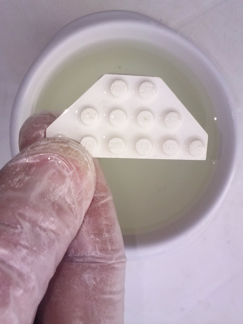

Voilà le trempage (3 minutes)
Je ressors la pièce au bout de 3 minutes (je n'ai pas touillé, elle est restée
tel quel au fond du récipient)
Notez que je suis muni d'un gant car sinon, çà "crame" un peu ....
J'ai passé la pièce sous l'eau et voilà :
Le côté verso :
