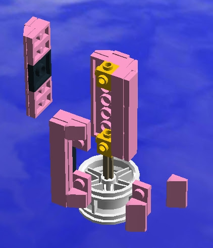

Comme promis, quelques éclatés LDD des constructions.
Exemple de construction d'un toit de tour ronde :
Exemple de construction d'un morceau de tour ronde :
Exemple de construction de la base de la tour centrale octogonale :
Ici les pièces technic blanche et jaune sont reliées de part et d'autre par des plates 1 x 2, qui servent donc de liaison (LDD refuse ce raccord)

Merci pour ce partage de tes techniques! :)

Excellentes techniques, très instructives. Merci de partager ceci

Bonjour,
Une petite présentation dans la section adéquate permettrait de connaitre un petit peu qui tu es, ce que tu as fait, et ce que tu souhaites faire (désolé je ne t'ai pas trouvé :? ).
Au delà des formalités administratives ;) je n'ai pas utilisé de plan à proprement parler. Je me suis servi des différentes photos qu'on trouve sur le net, et j'ai commencé par modéliser sur LDD le bâtiment central juste au-dessus de la porte principale (en bas au centre de cette photo, entre les deux tours).
C'est celui-ci qui m'a donné les proportions de la grande tour octogonale, et j'en ai déduit le reste.
Après wikipedia devrait répondre à tes questions pour ce qui est des dimensions réelles, tout au moins la hauteur.
