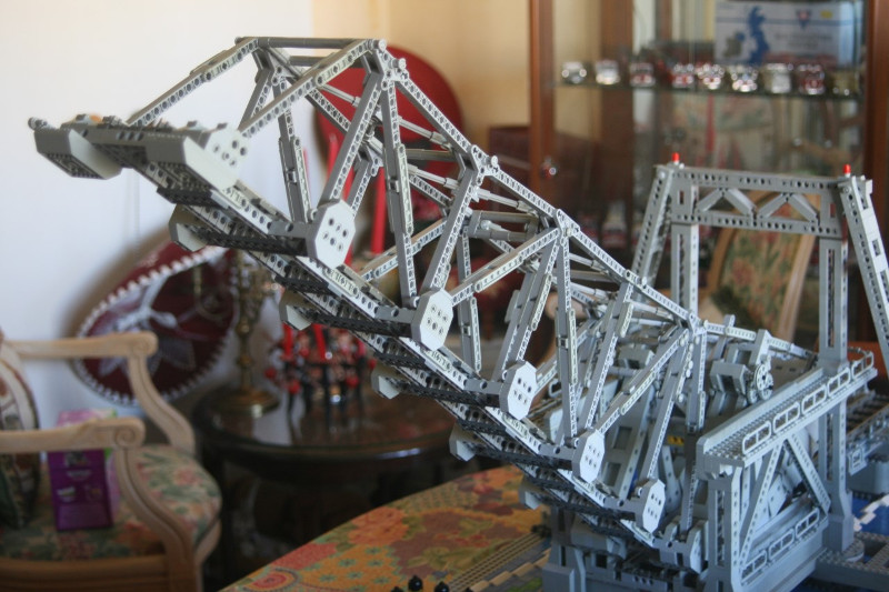

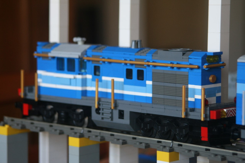

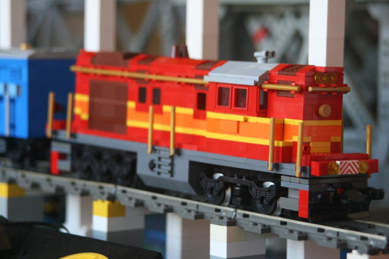

N'étant toujours pas chez moi, et, pc bloqué pour envoi de photos à mon hébergeur , je vous envoie 3 photos express qui montrent l'évolution de mon projet .
Pour les locos , reste le bas de caisse à peaufiner .
Un des 2 tabliers du pont fonctionne, l'autre est terminé, reste quelques petits réglages .
Le chantier avance ....
Je vous tiendrai au courant .

C'est le meme principe que le Pegasus Bridge mais, cette fois çi , A LA MANIVELLE, le public, à terme , s'initiera .
Avec les pièces technic , on reconstitue la démultiplication , une simple poussée soulève le tablier .
J'ai vu un autre problème, la manivelle suit le mouvement général du tablier, ce n'est pas logique, dans la réalité , elle reste au dessus de la crémaillère .
A voir
En plus on aura 2 tabliers à joindre , pas vu ailleurs en lego .

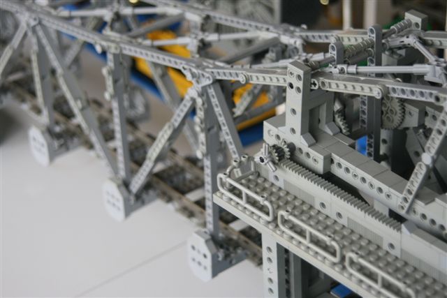

Comme promis, voici les photos d'avancement de mon projet :
Vous verrez coté visiteurs , le cadre blanc qui accueillera un mur en PVC ( c'est léger) mais peint (comment?) qui représentera le ciel , l'horizon en arrière plan .
Des pins blancs sont visibles
Coté exposant , le train sera évidemment caché et sera en hauteur , autrement, c'est compliqué .
Coté tablier du pont , ça fonctionne mais il y a toujours des petits problèmes liés aux petits millimètres .
Aprés ces photos, j'ai modifié pour la énième fois , la partie manivelle pas esthétique , je pense avoir trouvé LA solution , évidemment, j'ai du rehausser le mur de soutènement avec crémaillère, le résultat est meilleur.

Vous verrez mes locos relookés avec nouvelles barres .
A voir
oui, je voie le problème! il fallait , non pas faire tourné (avec la manivelle) le pignon, mai faire avancé où reculé la crémaillère .
du coup la manivelle bougerais plus .
il te faut une crémaillère sur glissières et en dessous la manivelle avec un petit pignon ,
ImageCapturecrémaillière by michel gerard, sur Flickr
les 30413 empêche le déraillement et assure le guidage

Le projet a beaucoup avancé depuis ce post, je suis arrivé à cette conclusion vue sur les dernières photos .
Malheureusement, ce n'est pas trés esthétique.
J'ai encore revu le système , photos prochainement .
Regardez cette vidéo envoyée par Dan sto , merci au passage .
https://www.youtube.com/watch?v=9svuxLoMm_k
aux alentours de 1mn30
Si vous avez bien regardé, la manivelle (plusieurs types...)est sur une roue dentée, dans l'axe , derrière la colonne principale , nous avons une grande roue dentée , à l'avant de cette roue , une petite roue dentée , ( ndlr: j'aurais pu la mettre à l'arrière mais je ne vais pas recommencer ).
Cette petite roue joue la démultiplication .
Pour l'instant, çà marche bien meme s'il y a quelques frictions .
Le système est perfectible .

J'ai simplifié le train roulant coté extérieur , le système est fiable, le pont ne bouge pas , l'équilibre contrepoids / tablier est nickel .
En salon si c'est possible pour moi, le candidat fera tourner les 2 manivelles ( 1 de chaque coté), seule, le système partira en crabe , en meme temps , comme çà, il dosera sa force
C'est valable pour les 2 tabliers du pont .
