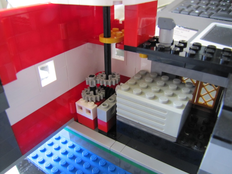

Le phare Creator est pas mal, mais il faut tourner la manivelle...
Voici une solution pour le motoriser:
La vidéo:
http://www.youtube.com/watch?v=0AGEuUfq ... r_embedded
Le réducteur:
Je sort sur une 8 dent qui entraine une 24 dent, mon mouvement part vers une vis sans fin qui engrène une 16. sur le même arbre, une autre 8 dent entraine une dernière 16 dents en prise directe sur l'arbre du miroir.
Le miroir fait 10 tours en environ 20 secondes soit un tour toutes les 2 secondes.

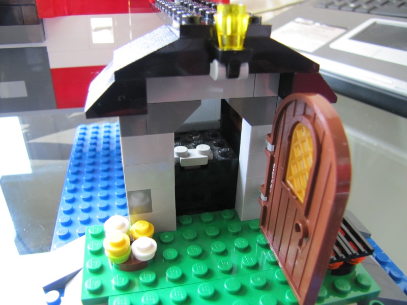

Il suffit d'ouvrir la porte pour activer le moteur.
Une simple plate, bloqué sous le chapeau de la lanterne garde la lampe allumée.
Fermé, le phare ne semble pas différent. Excepté qu'il n'y à plus de manivelle.

La motorisation est parfaite, un poil plus lent ça sera au top.

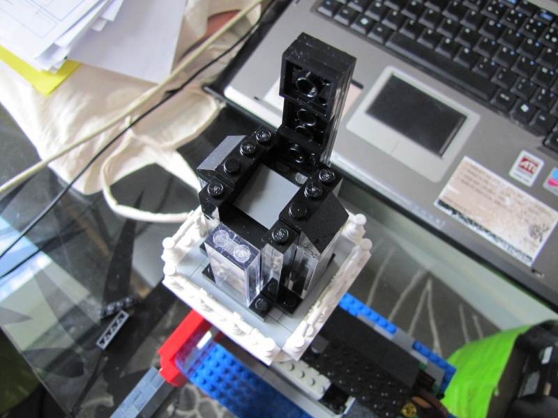

Classe !Moi je met le micromoteur 9volt qui est plus lent :http://www.bricklink.com/catalogItem.asp?P=2986
Au fait pour l'éclairage je te conseille la modif de pingpong parce que la double faisceaux :? :http://www.brickpirate.net/forum/phpBB3/viewtopic.php?f=26&t=8080

Hélas, je n'ai pas ce micromoteur. Pour ralentir encore, il faudrait mettre plus d'engrenages. Or l'espace dans le phare est minimaliste...
Je n'ai pas fait la modif du miroir par manque de pièces... Mais je n'ai mis que la briques basse pour limiter l'effet double faisceaux. Par contre, je concentre légèrement la lumière avec une loupe LEGO devant la LED.
Bonne idée j'en ai une ,je vais faire la modif !
