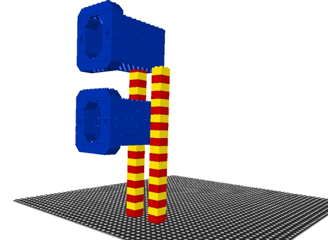

Zemi.net n'existant plus depuis... Longtemps, voici un sujet sur les standards applicables au constructions de type "moonbase". Il s'agit du standard actuel*.
Figure 1
Voici un corridor standard.
- Un corridor standard fait 6 studs de large et 5 2/3 briques de hauteur.
- La partie qui fait la connexion fait 6 studs de large et 7 2/3 briques de hauteur. 2 Briques techniques sont disposées de part et d'autre à mi-hauteur, comme vous pouvez le voir.
- Comme indiqué, le corridor vient au bord de la baseplate de 48 x 48, exactement au milieu.
- Le dessous du corridor est à 10 briques au dessus de la baseplate.
- Dans le cas d'un second niveau de corridor, il y a 4 1/3 briques entre les deux corridors. Ce qui signifie que le dessous du corridor de second niveau est à 20 briques au dessus de la baseplate (voir figure 2)
- Dans le cas d'une structure construite directement sur la base plate, elle doit s’arrêter à 4 studs du bord de la baseplate. Ceci afin d'autoriser le passage de véhicules entre les modules.
figure 2
